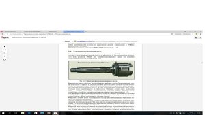

    я вот когда разбирал насос, то снимал зубчатую шайбу с вала, а есть у нее определенное положение (лицо/изнанка, места без зубьев) относительно толстой части вала?

    А на какой хрен ты ее снимал???
    Там нет карты Флинта :) :)

    Точно не помню зачем, зачем-то снял, а как она стоит не запомнил

    если говорить чесно то на валу на конусе есть отпечатки где видно паз под шпонку затяни потом как было .это очень важно

    Не про шкив говорил, а о зубчатой шайбе под датчиком положения вала

    мне что то не разу в голову и не приходило снять этот зубчатый диск надо посмотреть как его ориентировать
