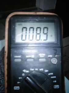

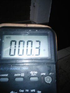

    Вот замерил сопротивление на клапанах, пока насос снятый.
