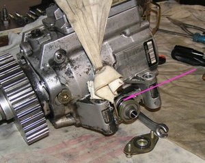

    A8/D2 2,5 TDI AFB
    Обрати внимание на "переднюю" резинку на гидростопоре. Посадочный диаметр 23 мм., диаметр самой резинки 3 мм. В оригинале - коричневая.

    Это которая самая первая видна после снятия крышки поршня опережения?
    У меня была зеленая в оригинале, если что.

    В ремкомплекте была черная. Вроде уплотняет, я гидростопор специально с одной этой резинкой ставил, чтоб проверить.

    на фотке передняя зеленая, а стрелка на заднюю указывает.

    Мазай, надо было такую картинку выкладывать

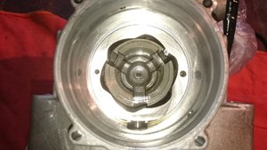

    Обойму похоже натерло корпусом и на ней появился слой алюминия. Сегодня попробую полирнуть.
    Поршень не вылечить?
    На плунжерах сверху стерся тефлон или че там, это критично?

    она такая с нуля.
    у тебя износ на рабочей поверхности, полосы по краям.
    собирай и проверяй угол.

    износ не виден глазом, видимо ракурс не тот просто.

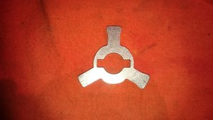

    Подскажите как поставить эту шайбу, вал зафиксировал штырем через шкиф

    Прорезь должна быть горизонтально, вроде...
    У тебя как-то странно стоит вал, если шкив на стопоре.
