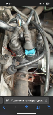

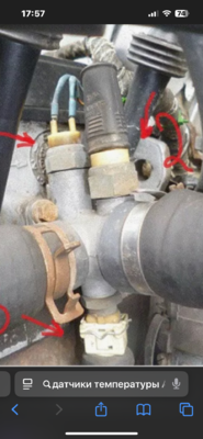

    На купленной Ауди 80 б3 стоят датчики температуры которые вкручиваются, не работает стрелка на приборке. Смотря просторы интернета обратил внимание что на некоторых стоят датчики которы принимаются скобой. Фото прикреплю. Подскажите пожалуйста какие правильно? Которые скручиваются или которые все таки со скобой и нужно поменять. Мотор на моноджетронике pm 1.8s

    Какая разница, какие датчики - они выполняют одни и те же функции.
    На верхнем снимке нижний датчик на мозги, левый верхний - стрелка температуры и лампа перегрева, правый верхний - включатель ежа под моником.
    На нижнем снимке слева датчик на стрелку и лампу перегрева, справа - на мозги.
    Они должны стоять наоборот, но большой беды в этом нет.
    Добавлю лишь, что нижний снимок относится к мономотронику, датчика включения ежа у него нет.
    Ёж у мономотроника включают мозги по показанию основного (синего) датчика температуры.
