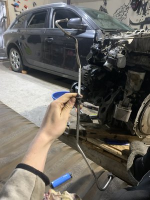

    Добрый день, прошу помощи и совета, двигатель был снят 4 года назад, все уже забыл за это время, на этапе починки и установки назад, подцепил всю топливную магистраль, но осталась одна трубка, не могу понять откуда. Ауди а4 б8 2.0 тди кага

    Похоже на подачу масла на турбину

    От корпуса масляного фильтра сзади двигателя к турбине
