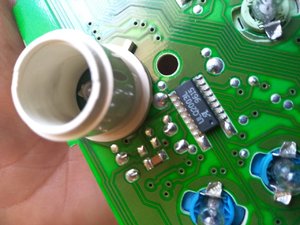

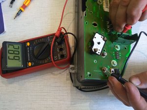

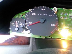

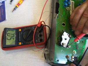

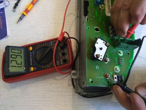

    Все попытки закончились полным фиаско. Проводку до разъема прозвонил. Один провод идет на 3й пин зеленого разъема , второй на 16й , 3й с различными сопротивлением на несколько пинов? 3й так и должен? От разъема до показометра IMG-20190614-WA0003.jpg IMG-20190614-WA0005.jpg вот так прозванивается. сам показометр IMG-20190614-WA0004.jpg . Путешествие от показометра по дорожкам привело от одной ноги к микросхеме IMG-20190614-WA0000.jpg , с другой ноги затерялось в дебрях деталей. Видно что я у приборки не первый. Кто то пытался найти неисправность.

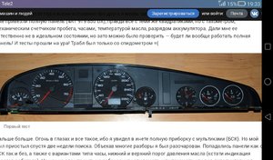

    Прочитал. Скорее всего переделаю на вариант 100тки , но там добавляли стабилизатор на 10в а у меня он уже есть. Там на фото другая приборка. Сейчас замкнул на массу провод , который звонился с сопротивлением. Стрелка показометра поднялась до 90гр и упала обратно. Прибор видимо рабочий. Больше мне этот фокус повторить не удалось. На показометре бензина стабильные 10в а на температуре 12,5. Видимо он запитан не через стабилизатор. Переделаю на соточный вариант. +10в взять с оригинального стабилизатора или поставить второй?
  16. Игорь_елец
    Игорь_елец Завсегдатай
    19 ноя 2012
    997
    Липецкая обл.
    100 2.0E AAD 91г.
    Screenshot_2019-06-14-19-33-02.jpeg вот такая

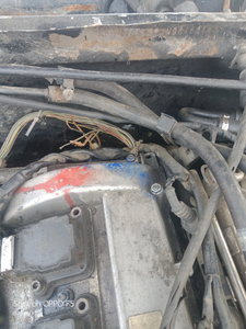

    IMG_20190626_190131.jpg Заработало. На вагкоме и на приборке 90гр. Поставил еще один стабилизатор т.к на том что в приборке , питание появляется при включении габаритов. Т26а/16 перенес на свободный Т26а/2 и его подключил на дтож и показометр. На дтож не подключены остались 2 провода. Можно их подключить ?

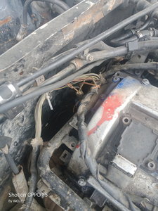

    Здравствуйте. Такая вот проблема, купил ауди А6 С5 двигатель 1.8Т AEB. Как я понял датчик G62 не подключен и куда его подключать. Двигатель был установлен контрактный.
