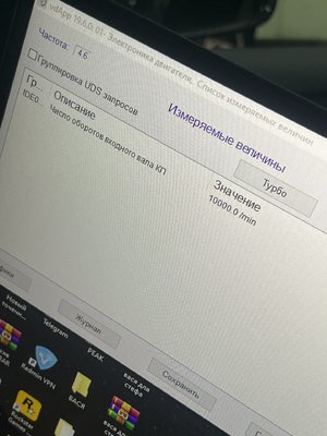

    После снятия и установки двигла не могу никак произвести запуск, он один раз был но после того как заглушили, пару раз он схватывала на секунду и сразу глохла, перешерстил все что только можно, не могу понять в чем причина, с быстрого старта схватывает, меряю импульс с фишек на форсунки, а там все по нулям, подцепил диагностику, выдавала ошибку обрыва цепи по дпкв, поменял датчик и сразу фишку, цепляю диагностику ошибка так же висит, обороты коленвала в Васе показывает, а вот число оборотов входного вала кп, даже с просто включенным зажиганием 10000, уже Незнаю куда рыть

    В программе обороты коленвала и распредвала показывает, но число оборотов входного вала кп, постоянно держится 10000, даже на просто включенном зажигании

    А что это значит понять не могу

    Когда отключаю фишку с дпкв, перестает считывать обороты двигателя, но число оборотов кп все равно держится на 10000

    А что такое КП? Вала (коробки передач).
    Ел датчик колена рабочий и рабочий распредвала то сигнал на форсунки должен идти. А распредвалы правильно установил по меткам и ВМТ?

    Вот мне и интересно что значит число оборотов вала кп, и почему оно всегда 10000
