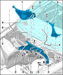

    Можно снять металлический щиток (R)-крепится Т30-2шт. Вставлять легче если резинку селиконом смазать. И фонарик взять хороший Вам надо обязательно!!!

    Что за щиток? На схеме не совсем понятно.

    На схеме №1 -снимать 2-5 мин (вставлять-как повезёт-первый раз можно очень сильно ругаться, когда привыкнешь-10 мин. и он на месте):wink:

    Я вот только не пойму... А его видно на моем фото? Под блоком ЭБУ есть площадка, правее короб салонного воздухозаборника. Сначала их надо снять? Как? :shock:

    Видно на втором фото ))) (на этом щите лежит Б/У ДВС на фото) Стоит между расширительным бачком ОЖ и воздухозаборником! Все там легко-не надо боятся.:nod:
