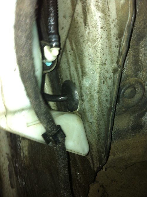

    Я не снимал бачок. Локер колеса на 50 % снимал со стороны пассажирской двери и там сразу удобный доступ к бачку омывателя и его "соскам" для шланга....

    как потом продергивал новый шланг?

    тоже вариант. дырка в пол получилась?

    Неееее не в пол. Чуть ниже бардачка ближе к двери, в угол как раз.

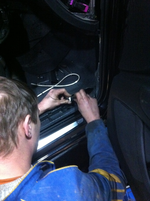

    На днях столкнулся с той же проблемой вода на пассажирском коврике на заднее стекло перестала лить :mad:часа два искали место утечки под переднем крылом все сухо под блоком двигателя сухо а из под торпеды вода по жгуту фигачит на коврик:( в итоге забили и пошли по следам "БЕГИмот" :thumbup:только тянуть до багажника не стали а подсоединили под ковриком.

    под пассажирским ковриком внизу жгут распусти чуток изоленту и ты увидишь там черный шланг:nod:удачи.
