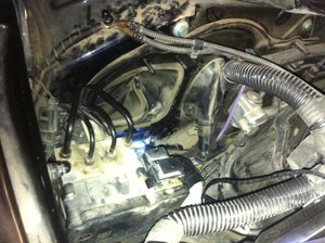

  16. denis_audi
    denis_audi Живу я здесь
    1 сен 2011
    1.198
    Ямало-Ненецкий АО
    BMW/Х5 4.8 2007г
    ну че парни победил ! правда времени много ушло и нервов !

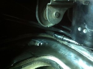

  17. denis_audi
    1 сен 2011
    1.198
    Ямало-Ненецкий АО
    BMW/Х5 4.8 2007г
    на втором фото наша общая беда!!! в принципе ничего сложного . самое сложное соединить трубку тк немного неудобно! дерзайте и все получиться!!!:cool:
