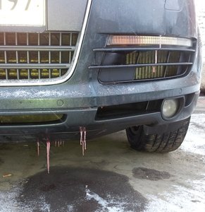

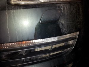

    У меня после холодов из омывателя фары полилась...
    Что делать? Как подобраться, а то слышал бампер надо снимать...
    Лил только незамерзайку.

  6. гусев
    гусев Завсегдатай
    5 окт 2011
    576
    Q7 4.2FSI 06г.
    там стык какой то на шланге,из него и течет,щас холодно,будет потеплее сам полезу смотреть что случилось,а пока просто не нажимаю сильно на рычажок чтоб на фары не прыскало,и больше не вытекает

  8. гусев
    гусев Завсегдатай
    5 окт 2011
    576
    Q7 4.2FSI 06г.
    у меня немного по другому было,утром пришел бачок пустой,долил незамерзайки,всё в норме вроде,прыснул на фары,отошел поговорить с другом а он мне и говорит,у тебя с машины что то течет,стали смотреть прямо со стыка ручьём льётся,еще раза два фыркнул на фары и конец 5литрам,потом залил еще раз полный бачок и больше на фары не прыскал,и течь сама пропала

  15. Армен.
    Армен. Живу я здесь
    1 дек 2011
    4.493
    Audi Q7
    бампер снимать не надо,но покарячиться придется эт 100%. сталкивался с аналогичной ситуацией,потек омывател фар.из-за замерзшей воды выдавило резинку,к сожалению только замена,1700р оригинал.подлезть можно сняв решетку интеркулера,конечно не удобно,зато бампер на месте:wink: удачи.
