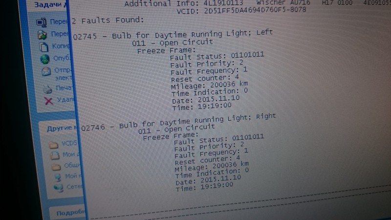

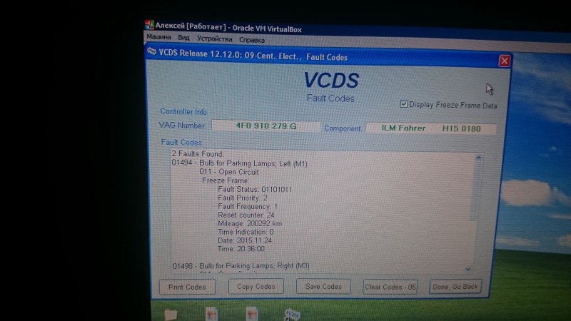

    На 55 блоке ошибок вроде не было,есть вот эти
    Это если подключить по схеме с фэйслиф, но не работают диоды.
    [​IMG] Вот эти М1 и м3 появляться если по схеме габарит провод на 12 и 10 в фару,но при этом все работает кроме приземления диодов,и как факт 4 ошибки.
    Извиняюсь за плохие фото..

    Косяк в подключении, проверяй всю проводку тестером. И 55 блок должен быть 4L0907357B
