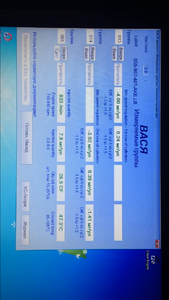

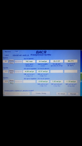

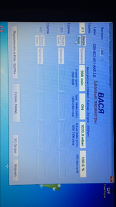

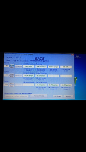

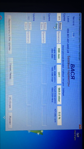

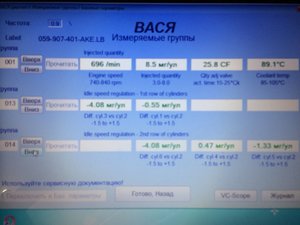

    Добрый вечер, вот что я увидел в VCDS
  15. Сергей xxx
    Сергей xxx Новичок
    8 окт 2019
    21
    Украина
    не могу понять почему не показывает 2-й цилиндр, это нормально?

    Audi A6 Allroad C7 3.0BiTdi
    Да, тока там вроде 3 не показывает.

    A6C5 2.5tdi
    Коррекция-огонь! :thumbup:
    Хорош прикалываться, коррекция хреновая, да и цикловая большевата.

    Потому что измерения относительно 2-го.
    Покажи угол в базовых рано/поздно и в измерениях.

    #20 ser_gr72, 18 дек 2019
    Странно. Коррекция с минусом, т.е. уменьшает дозу, а по цикловой топлива малр и она выше нормы.
    На первой фотке обороты хх низкие.
    А может быть, что форсунки стоят не те, что должны?
    Какие цилиндры?
