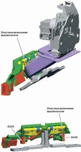

    Народ подскажите, кто сталкивался с такой проблемой, после открытия задней двери (багажника) при включенных габаритах на заведенной машине фонари гаснут как только закроешь дверь. Стопы тоже перестают работать.горят только узкие фонари в бампере и узкий стоп сигнал в крышке багажника Лечится это только заглушив и заведя двигатель.Машина - Q7, 3.0 TDI , 2006

    Микропереключатель в замке багажника,поищи эта тема была.

    1. Пора менять косы (провода разводки), такое бывает после того, как мойщики заливают машину.
    2. В замке багажника контактная группа глючит, такое бывает после того, как мойщики заливают машину.
    3. Если заменил лампы накаливания на светодиодные и не поставил обманки. Тут всё сложно объяснить, но так бывает.
    А в бампере светятся, так это придумано для безопасности. К примеру, стоишь ты в темноте на обочине и ковыряешься в багажнике, а значит габаритных огней не видно (они же в небо светят), для этого включаются габариты в бампере. Компьютер определяет отсутствие сопротивления в цепи, так как цепь разомкнута (контактёром в замке) и включает дубликаторы в бампере. Ещё один уровень безопасности. А ещё, если лампы в двери багажника сгорят, в бампере засветятся дубликаторы. По той же причине. После того как закрываешь дверь багажника цепь смыкается, появляется сопротивление в цепи, комп подает питание. Но он должен опрашивать периодически цепь, а это либо не происходит (из-за ошибки) либо где-то короткое (из-за залива). А вот ошибка обычно и бывает, если заменишь лампы на светодиоды, так как у них нет сопротивления. Для этого и ставят обманки.

    Микровыключатель, сигнализирующий о закрытии двери багажного отсека
