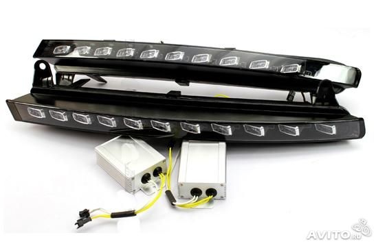

    такие.[​IMG]

    такие вещи сразу указывать надо...

    Подозреваю тайваньские чудо подвело - вскрывать и делать нормально. Думаю коротыш внутри. Подключи вместо диодного чуда простую лампу накаливания и проверь. Получишь сразу ответ в чём дело:
    а. фонарь
    б. блок или проводка

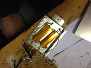

    Вообщем я со всем разобрался!!))
    И СДЕЛАЛ!
    В "обмане" стоит два резистора. Один на 50 Ватт 10 апер, второй на 33 ампера.
    Умер тот, который на 10
    На Митинском рынке продаётся ИМЕННО ТАКОЙ.
    Цокольный этаж, павильон 60
    Стоит 150 рублей.
    Замена (выпаять-впаять 10 минут.
    ВСЁ РАБОТАЕТ!
    Всем спасибо!!!!
