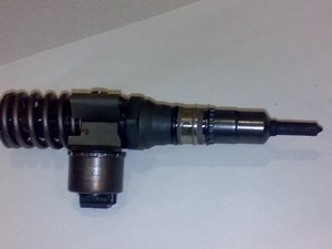

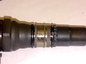

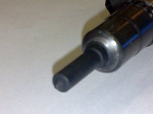

    Форсунка изъята (фото выложу) на первый взгляд никакого криминала хотя есть небольшой дефект постараюсь сфоткать

    Ну что пришло время отчитаться о проделанной работе:
    1. Заменены уплотнительный кольца на 1 форсунке.
    2. Заменен толкатель с регулировочным винтом на снимаемой форсунке.
    После сборки машинка завелась с первого раза, немного жестка поработав примерно сек 5-10 зашелестела. Работа двигателя ровная без провалов, небольшая вибрация присутствует но это из-за маховика (заказал, жду когда привезут буду менять), также присутствует небольшой подсос воздуха в обход ДМРВ место пока не определенно - при обнаружении будет отревизированно. В общем результатом доволен переживал за пуск но все обошлось, вчера 100 км. параметры постоянные (сегодня сниму лог выложу кому интересно смотрите).

    2. Съемник не понадобился, форсунка хоть и с трудом но вышла из посадочного места, специально приспособление - кольцо из вязально проволоки.
    3. Установка самой нижней точки без стоики (для тех кто нацелен на хороший результат) не возможна, даже при условии того что там не точка а площадка, когда толкатель находится в низу, при чем довольно протяженная. При регулировки ловил именно момент когда ролик заходит на площадку - самый первый момент, погрешность + 5 микр. по индикатору (не всегда просто получалось толкать авто без рывков).
