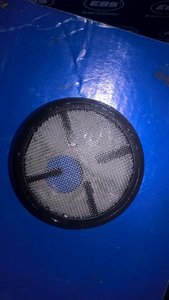

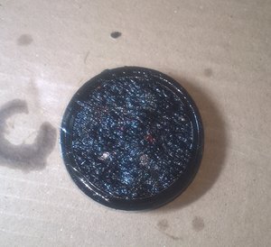

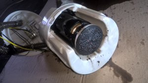

    Всем мир!!! В общем машина поехала..причина была в насосе-в самом распределителе..Точную причину может сказать Raider218 , я могу наврать..))) Ну походу пьесы так-же зачинили турбу путём замены картриджа.По совету Сергея был промыт бак и стакан заборника,так как в насосе было обнаружено "...омно" ...Сетка в стакане была забита напрочь ..(((

  7. tuqarin
    tuqarin Участник форума
    11 ноя 2011
    212
    А6/с5Q 2.5TDI
    Фото сетки
