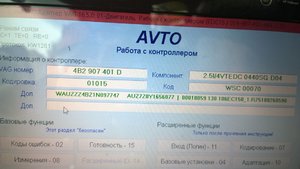

    А где нарыть енту " кодировку моторного блока" ????
  10. Kotiara
    Kotiara Живу я здесь
    30 май 2013
    2.153
    Челябинская обл.
    A6/С5 2,5 AFB 97г.
    Подключаешься к моторнику и в окне смотришь в левом верхнем угле.
  11. tuqarin
    tuqarin Участник форума
    11 ноя 2011
    212
    А6/с5Q 2.5TDI
    #91 tuqarin, 29 сен 2017
    Очередная партия ЛОГов ... Так же кодировка..01015
