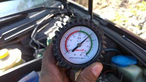

    Заменил распылители ..Коррекция вышла практически в ноль,но авто не поехало..))) Турбу опять снимал и регулировал..показания реального надува на месте (не при движении) практически совпадают с запрашиваемым,но на ходу дует до 1300-1450...
    Закину видео,как работает шток актуатора... Скидывал шланг и снова одевал,чтобы наглядно видеть ход штока..
    Ну и компрессия...
