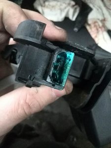

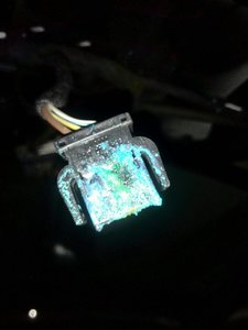

    Ура !!!! вчера разозлился и сам решил свою проблему. Оказывается все проблемы с задней хлопушкой были из за воды в штекерной фишке замка. Путь ее попадания туда не обнаружен. Моторедуктор стеклоочистителя заднего стекла цел. Трубопровод жидкости омывателя на нем тоже без нарушений сухой. Проверили в работе -полная герметичность. Но результат залитая фишка и окисление. Очистил,высушил,смазал спец смазкой ХАДО (для штекерных соединений) - ЗАРАБОТАЛО.

    Как вариант, возможно ранее там уже устраняли течь (замена моторчика, ремонт трубки и т.д.), а штекер не протёрли, вот со временем и заросло.
    По логике, влаге там взяться больше неоткуда.
  19. igor33
    igor33 Заблокирован
    19 июн 2010
    19.975
    А6/С6 3.0i Q 05
    Как это неоткуда, а сквозная дыра в стекле для оси стеклоочистителя?)

    Верно. Об этом я не подумал:shock:, стоит проверить уплотнение.:nod:
