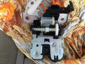

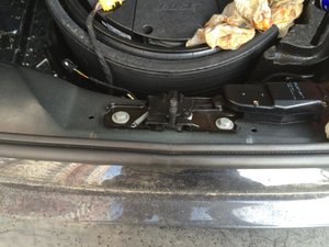

    Спасибо, за то что отозвались. Оказалась проблема не в шестеренке. Разобрал замок, а он совсем новый, и все целое. Завтра выложу фотоотчет и мои размышления. Кажется нашел куда копать :shock:
  10. exiper
    exiper Участник форума
    10 авг 2015
    482
    Q7, 3.0 TDI CATA
    Вот что разобрал.
    В итоге:
    Замок новый
    Пружинка на месте
    Микрики звонятся, работают
    Все чистенько
    Грешу на механизм ответной части, который справа от петли :umnik:. Пока очкую его разбирать, мне кажется будет как в мультике том и джери - пружинки и болтики в разные стороны полетят.

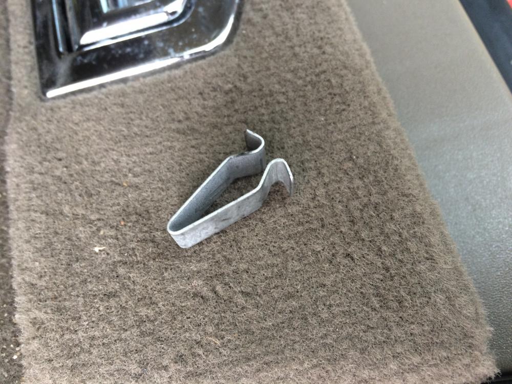

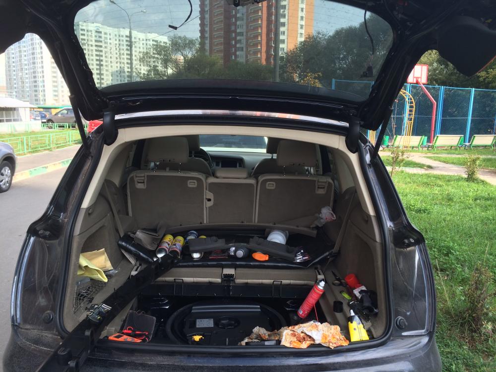

    Да, еще забыл уточнить.
    Мне кажется виной могут быть клипсы, специально сфотографировал ее отдельно предыдущем посте.
    На металической планке, которая закрывает петлю, одну клипсу сломал я, другую до меня. Подскажите, где их купить?

    Блин, ключевое слово нижний :D
    Я олень разобрал верхний замок.
    Подскажите, если все таки у меня там шестеренка погибла, смогу ли я вытащив ее закрыть багажник?
