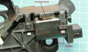

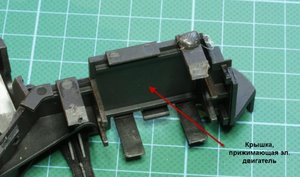

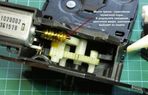

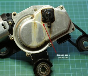

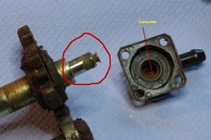

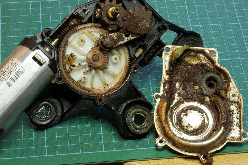

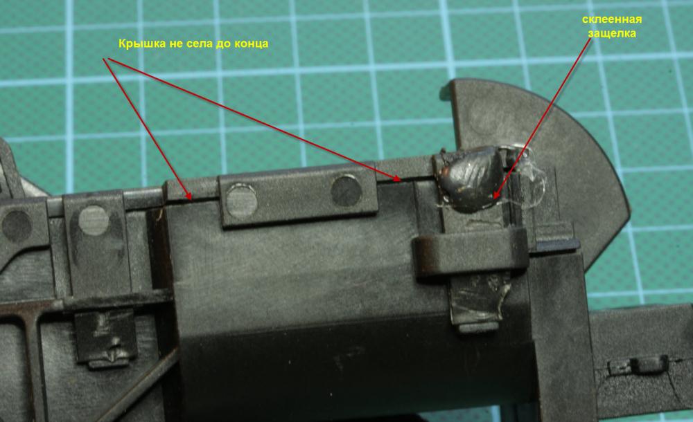

    В выходные поменял замок багажника. Поменял потому-что был треск замка при открывании. Все равно откуда- с брелока, с двери водительской или же с крышки багажника. Трещать начал замок после того как протек блок мотора-редуктора очистителя заднего стекла. Снимал я тогда всю обшивку, снимал замок багажника чтобы высушить разьем кабеля в который попала вода. И пробовал разобрать сам замок т.к. думал что и в концевик, находящийся в замке могла попасть вода. Короче говоря я теперь понял, что сам был виноват в последующем треске замка. Дальше я загружу фотографии из которых будет ясно что и как. В замке находится эл. двигатель, который просто вставляется в предназначенное для него место и прижимается сверху пластмассовой крышкой. Больше двигатель ничего не держит. На оси двигателя находится червячная шестеренка. Крышка, которая держит двигатель, в свою очередь держится на корпусе за счет защелок. Так вот, я когда пытался разобрать корпус замка, сломал одну из защелок. Ее я в последствии приварил паяльником обратно, к сожалению встала она не точно на свое место. В результате крышка, прижимающая двигатель сверху не дожимала его до конца. Это вело в свою очередь к тому, что шестерня двигателя и шестеренка редуктора немного расходились из зацепления. Все вроде работало, но когда рычаги механизма замка доходили до упора ослабленная червячная пара начинала проскакивать. Осюда и треск замка. Частично разобрав снятый замок я подключил 12 в и увидел как проскакивает шестерня двигателя. Поскольку эта червячная пара металл/пластмасса то я советую всем у кого треск поторопится с ремонтом т.к. металическая шестеренка сильно "пожирает" пластмассовую при треске. Замок, как я уже сказал, я поменял (сейчас наконец-то тишина, никакого треска больше нет) но в принципе, я думаю можно и старый лишить треска. Предполагаю, что будут вопросы типа "я ничего не разбирал, защелок не ломал и вдруг затрещало". Я так думаю, что и в этом случае нужно снять замок и посмотреть не ослабла ли (или может не вышла ли из зацепов) крышка удерживающая мотор в его отсеке. За одно поменял и двигатель-редуктор заднего дворника. Причина протечки - коррозия вала (он же трубка по которой проходит жидкость). Прокорродировало как раз в том месте, где находится сальничек. Короче, господа, если кто увидит вдруг на нижнем торце обшивки крышки багажника какие-то ржавые капли. Немедленно вскрывать крышку и менять двигатель. Если проигнорировать - будет как у меня. Зальет замок, будет срабатывать сигнализация о вскрытии машины и т.д. Благодарю за внимание .

    уменя такое было один в один. в доводчике на пласмассой шестерёнки зубья срезало. знакомый на работе новую шестерёнку выточил и всё заработало как прежде

    Если появилась течь - срочно менять задний дворник. Там дело не в сальнике, а в трубке, на которую сальник одевается. Она имеет кратеры от коррозии и в этом месте сальник уже не обеспечивает герметичность. Если нет возможности быстро поменять стеклоочиститель, то хотя бы воздержитесь от включения омывателя. Сама по себе жидкость протекать не будет, если только не включить насос омывателя. Там так по идиотски расположено, что если начинает протекать очиститель, то вода попадает сразу на разьем подключения кабеля к замку багажника. В результате кз.
    Про моторчик я не понял вопроса. Я описывал замок багажника расположенный в крышке багажника. Доводчик расположен в нижней части проема багажника под хромированной накладкой.
