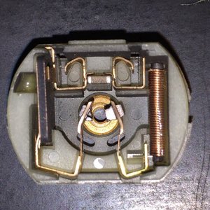

    У себя разобрал электродвигатель верхнего замка.... убрал токоограничивающее сопротивление (было окисление) и поставил перемычку... Треск исчез....

    image-0-02-05-3514443505bd51e1b023e00f7abdbfe46ae764d9c960a7d8e2ef8cde4d342d7b-V.jpg Слева пластина - это и есть сопротивление....

    Хочу добавить, что моторчик замка к сожалению не всегда можно вылечить. Так у меня например сопротивление (зелёная стрелка на фото), было в порядке, а вот левая щетка (красные стрелки на фото), просто разрушилась.
    В любом случае, основной причиной не исправности замка крышки багажника является не износ механизма, а не исправность эл. моторчика. За установление этой причины, отбельное СПАСИБО Сергею (Perss)!!!

    Кстати. сам моторчик очень легко поменять, если найти оригинал (см. фото)
    Да и разобрать не трудно...
