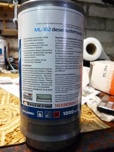

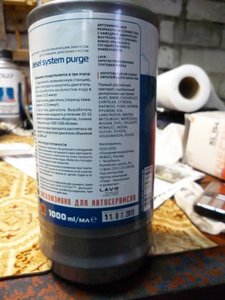

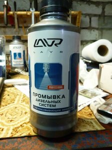

    Спасибо друзья за оперативные ответы!
    Машина в гараже.Водка на столе.Спина болит.
    Завтра посмотрю будет ли на холодную ошибка появлятся.
    Кстати, Лавр вот такой
    Может паленый какой?
    550 р. банка.

    Ну что насчет Лавра?
    Паленка или нет?
    Я все думал чем мыться и решающее слово сказал Утуг Валера, который недавно лавром помылся.

    У нас продается вот такой

    У нас тоже такой продается. У Транка какойто другой, толи новый какойто, толи левый.
