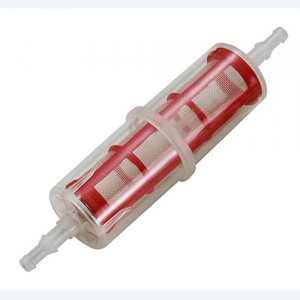

    А в процессе промывки я на подачу и обратку ставил вот такие, исключая, естественно, старый.

    Я когда мылся , решил лучше под страховаться и тоже такие 2 фильтра купил, а нет не такие.. А для дизеля
    Промывочная жидкость была чистой в итоге..
    Так и не понял была грязная система или нет)
