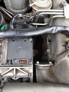

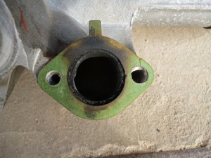

    Решил сегодня потихоньку до дачи доехать и помыть машину, а то еще на ней грязь весенняя была.
    На новых мозгах цикловая 6, еще не регулировал.
    Ну что ж, при других мозгах и цикловой могу сказать, что немного в мощности потерял, но зато на первый взгляд в движении движок стал гораздо мягче и эластичнее. Его почти не слышно даже при 4000.
    40 км конечно не расстояние, но мне показалось, что и коробка стала плавнее работать и переключать передачи. Раньше иногда с 5 на 4 был рывок - сегодня пробовал раз 10 -так и не было рывка.
    А может я просто отвык от машины за 1.5 месяца?
    Так же, заглушил ЕГР (хотя у меня клапан егр не работал), но когда снимал от егр трубку то увидел что с выхлопной газы постоянно проходили во впуск - т.е. клапан закис в приоткрытом состоянии.

  14. quattrosens
    quattrosens Старожил
    21 сен 2010
    17.156
    Франция
    Поздравляю с правильным решением :beer:
