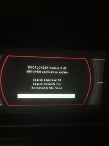

    Подскажите пожалуйста
    По своей глупости нажал скрытое меню затем mmi и нажал start bootloader
    В итоге на экране сейчас
    Bootloader version 2.40 mmi (h43) application update
    Обчесал уже наверно весь интернет скачивал кучу прошивок в итоге надпись внизу
    No metainfo file found
    Подскажите что делать
    Может я что то не так делаю

    1.169
    Danisimmo сделал новый диск 5540 с Alcohol120 и все работает сейчас!
