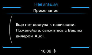

  10. MAXX®
    MAXX® почетный пенсионер
    10 июн 2005
    1.822
    навигации нет физически, только замена блока для того, чтобы появилась.. )
    когда есть, но неактивна пишет вот так:
