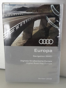

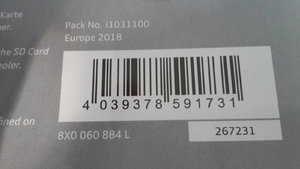

    #74 MAXX®, 27 май 2018
    последние 8X0060884L - Европа 2018 (карты и активатор)
    или просто карты 8X0051884L

    Может у тебя есть и доступ к этой карточке? Готов подскочить с ноутом
  16. MAXX®
    MAXX® почетный пенсионер
    10 июн 2005
    1.822
    нет, эта вещь для меня бесполезная..
