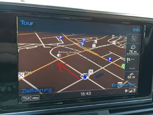

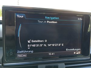

    Проблема: навигация неправильно показывает положение на карте, во время движения, карта движется по диагонали. В меню количество спутников всегда: 0 Соответственню постоянно врет или отключается система распознавания знаков скорости на приборке.

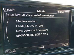

    Текущая версия софта:
    Medienversion:
    HN+R_EU_AU_P1001
    Navi Datenbank Version:
    8R0060884N ECE 5.12.5

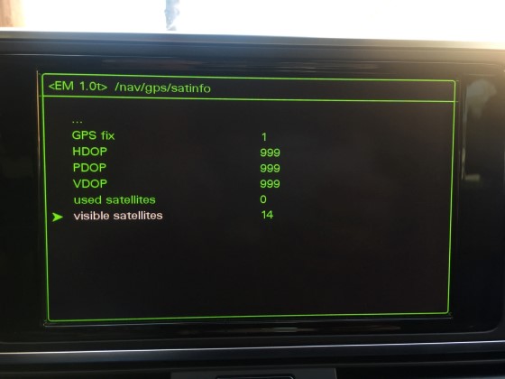

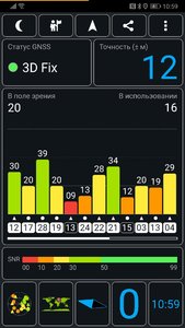

    Интересное явление. Зеленка пишет, что MMI видит все спутники.. но их не использует.
    Может кто-то знает причину почему?
    Может где-то есть какой-то .log файл с ошибками.. ?
  13. ioann
    ioann Старожил
    24 ноя 2009
    5.486
    Разве можно из одной точки на земле видеть одновременно 14 спутников??? Сдаётся мне, что нельзя.
    Сейчас специально почитал - максимум 12 в один момент времени.
    На практике лично больше 8 не видел.
    Поэтому не стоит верить написанному.

  15. auzkp
    auzkp Живу я здесь
    13 мар 2006
    2.702
    A4
    Вот с балкона только что наловил, а это полнеба считай только
    oRsst нравится это.

  17. ioann
    ioann Старожил
    24 ноя 2009
    5.486
    Значит верно пишут.
    Учитывая, что спутников всего 24 штуки - вряд-ли мы можем увидеть их больше, чем половину.
