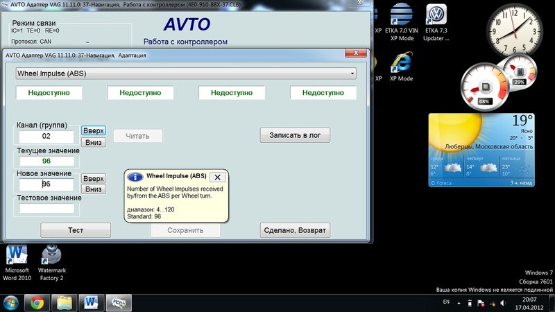

    Извини за задержку времени не было. Устанавливал кнопку старт стоп.
    У меня такие настройки

    У меня шины стоят не совсем родные: 275/45R19 да и с неплохим износом, поэтому в канале 01 поставил значение 2250, а то в перекрестки "не попадал":)
