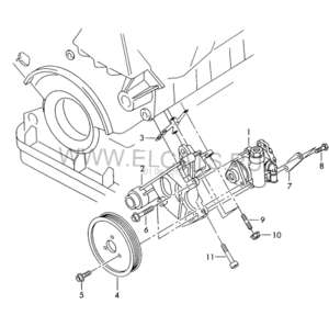

    Там в оригинале не пластиковая втулка а метал. с тефлоновым покрытием. См. на моей картинке №23 (это как раз эта втулка) их 2 шт.. Плюс надо менять и палец №25.
    Пыльника №24 - 2 шт.

    эти все втулки металлические идут в комплекте img.jpg а вот пластиковая которая в сам кронштейн вставляется нет а этот комплект я уже купил

    Я уже купил этот комплект там нет этой втулки которая вставляется межу кронштейнами втулка одевается на палец кронштейна насоса гура а потом с верху одевается сам натяжной кронштейн Посмотреть вложение 480391 в правом нижним углу отверстие CImage.png и палец под двоечной

    Это у тебя прошлый хозяин импровизировал. Износ был большим и сточило корпус кронштейна. Его проточили и надели пластик, чтоб диких звуков не было. А надо было бы менять втулки с тефлоном почаще. Теперь возможно придется снимать кронштейн протачивать отверстие и вставлять втулку-вставку, это если и отверстие на кронштейне разбито. И еще, рекомендую заменить амортизатор №29. Его неправильная работа приводит к износу втулок.
