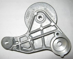

    Доброго времени суток!!! Проблема в следующем... На моем стареньком дизельке стало жрат приводной ремень генератора и гура, вскрыл проблема в ролик натяжном, вернее не в ролике а в натяжном механизме, конкретно стерлась пластиковая втулка коротая устанавливается между Кронштейном натяжителя ремня приводного и Кронштейном самого насос гидроусилителя. Временно поставил алюминиевую трубку... но с ней идет какая то вибрация в руль.... Но проблема в том что эту втулку не где не могу найти, сам кронштейн с р/к для установки есть, но пластиковой втулки нет не где. Подскажите что можно приспособить...

    :) Да он имеет в виду палец от лодочного мотора "Вихрь" 16 мм. и две втулки от КПП Ваз 2108, которые 16 мм. на 20. Это если навеки, а так по номеру... Жестянка с тефлоном... А может у него дизель другой?

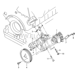

    Да вот и виг что тоже перед разбором полазил увидел такой рисунок... А разобрал совсем другой??? вот фото CImage.png

    Это только часть. Натяжнового ролика то нет на этом рисунке. Ну ладно, покажи, что именно у тебя сломалось (номер напиши, хоть по своей картинке).

    На этом рисунке масленый фильтр меня смущает по этом я решил уточнить про кронштейны насоса гура???

    Так весь и прикол что я эту втулку даже на рисунке не могу найти??? А она стояла

    Где ты фильтр увидел? Если ты его нашел на изображении мотора, то не обращай внимание на сторонние изображения. Более или менее точно отображаются детали под номерами. Да и то вопрос, зачастую реальная деталь сильно отличается от картинки.

    Давай искать вместе. Приглядись случаем не №25 или №30?

    23!!!

    Вот фото кронштейна 10371790-dc14-11e3-b647-0015174ecde3_10371792-dc14-11e3-b647-0015174ecde3.jpeg в правом отверстии нижнем стояла пластиковая втулка диаметром 28-30мм и высотой 38-40мм просто стертая была замерял как мог...
