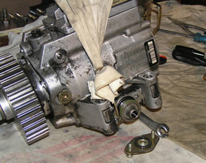

    резиновые кольца на гидроупоре поменяй.
  2. Мазаи
    Мазаи Старожил
    13 окт 2013
    5.462
    A8/D2 2,5 TDI AFB
    Та вроде с виду нормальные были и садились плотно, но за совет спасибо - планировал при следующей разборке промыть (попробовать) жиклер и резиночки таки поменять. Можно предположить, что они таки при прогреве могут утолщиться (разбухнуть) и обеспечить нормальную работу, а на холодную - "скукожиться". А опыт такой был?
    Вот те две (одна зеленая) я имею в виду.
  3. edyk nn
    edyk nn Участник форума
    3 апр 2010
    426
    A6 C5
    Да внутренняя черная на холодную бывает перепускает , их все лучше поменять. . При разборке диафрагму за одно глянь , часто трескается , а лучше поменять профилактически.
  4. Мазаи
    Мазаи Старожил
    13 окт 2013
    5.462
    A8/D2 2,5 TDI AFB
    Спасибо, так и сделаю. При разборке допустил детскую ошибку - увидел поцарапанный поршень и расслабился - причина небось вот она. Остальное не так тщательно делал уже, вот и результат. Придется еще раз разбирать.
