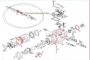

    ТО что под номером 801 это комплект поршня и резинки 30 36 39?

    Цилиндр, который тебе надо заменить, это вторая деталь справа на твоей картинке. Сверху у него отверстие куда входит привод кулачковой обоймы. Так что просто сбоку снять не получится, придется разбирать полностью.

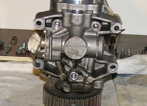

    Я менял. Даже больше скажу - замена может не помочь. Там достаточно других причин для неработающего опережения. Сам поршень является образно говоря гидравлическим усилителем, а угол задаёт механизм опережения, а вот он может запросто хватнуть стружку (даже одну) и клинить. Да еще жиклер там хитрый на питание автомата и ШИМ клапан на слив... Проверять надо всё. Я, например с первого раза успеха не добился - на холодную так опережение и не работает. После прогрева - отлично. Второй раз еще не разбирал.

    Всё дело в том, что на опелевском насосе слегка другое литьё и канал видно снаружи. На нашем насосе этот канал так явно я не увидел по литью, сливной видно отлично. Сверлить наобум не решился. Насос - вид снизу. При следующей разборке буду пытаться мыть под давлением (обратным).
