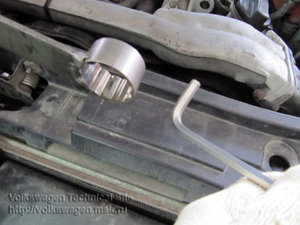

    А если делать все по закону? Пользоваться разрезной головкой и шестигранником? Пучком?

    я затягиваю советским на 22 с легка обточеным:)

    Зажми советскую головку на 22 газовым ключем - торец останется свободным для шестигранника.

    А ведь там, если не ошибаюсь, на 21.

    шестигранник -да и головка ,только не разрезная ,а от набора -на 21 свечная(конец внешнего диаметра под ключ)

    Она то подходит,но она длинная и на машине натянуть ремень тнвд будет очень проблематично.
    Я лично использую обычный рожково-накидной ключик на 21 немного подогнутый и Г-образный шестигранник на 6.

    Я так и предполагал,потому что там расстояние очень маленькое и свечной ключ не встанет:hi:.

    Вот такой ключ очень удобный:

    обрезанная 12 гранная головка с приваренной пластиной как понимаю

    клевый ключик !! :thumbup:
    но пока както обходился головкой на 21 и пасатижами :))

    ключик от стоек передних,от наших тазиков,там внутреняя на 22,а наружняя на 27.ну и соответственно с набора маленькая трещетка с шестигранником на 6.
