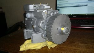

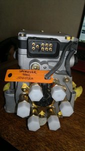

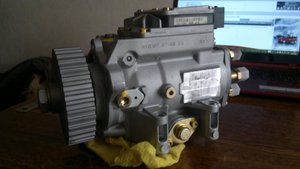

    Пришел новый насос
  2. UTUG
    UTUG Властелин 8-ми колец
    7 ноя 2005
    22.134
    Allroad AKE МКПП
    Конфетка !
    Какая сумма вышла ? Свой старый насос возвращал ?
    У кого покупал ?
  3. S406
    S406 Участник форума
    12 июн 2013
    205
    A6/C5 2.5Ake Tip Q
    вышло 42000 за насос+12000 залог за старый(это евро почти 50руб стоил), но возвращать в германию не знаю наверно дороже выйдет. Покупал у марселя ats. 2 года гарантии с ebay дошло за 2 недели.
