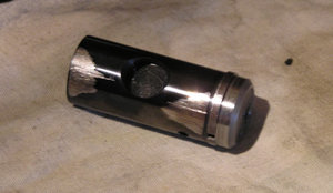

    Я и рад и не рад что с вами. Лучше подскажите у ко го есть опыт замены заезжего поршня 801. Стоит он коло 5 тыр. Но есть ли в этом комплекте прублуда от Боша , чтобы аккуратно его поставить обжав кольцо на поршне? Причина его износа видна сразу- сор из бака. Вопрос только в том покупать новый или шлифануть старый, чтобы угол опережения перестал тупить)

    Поршень сильно потертый, я бы заменил.

    Может это и не по Эльзе, но я проверял медицинским шприцем с дизтопливом. В полости регулирующего давления есть два отверстия: одно дуется к ШИМ клапану, другое - в полость шиберного насоса. Вот во втором и стоит жиклер. По поводу поцарапанного поршня - сейчас поищу фото. Поршень я не менял, зачистил шкуркой, промыл... Работает без претензий. Вот фото.
