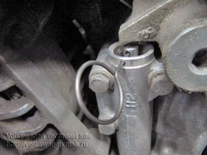

    Сорванная резьба в крышке - это большая проблема, а молотком ты ничего не сдвинешь, только в тисках, очень медленно, потом вставить штифт из проволоки 2 мм. Примерно вот такой.

    спасибо:thumbup: чуть не купил. действительно в тисках сжал, все поставил.
