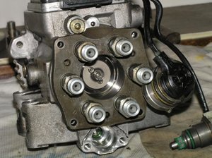

    Чтобы не разбирать полностью и не гадать вот тебе фото, ТНВД на стопоре. Под снятым клапаном видно, как стоит вал. Если провёрнут на 180 - заметить будет нетрудно, винтики там несимметрично.

    Вы оказались правы, был перевернутл на 180 градусов, сегодня исправил спасибо Мазаю за фотографию:thumbup: прокачал начала схватывать) но что то попало по ремень ГРМа теперь в нем дырка:cry:.
