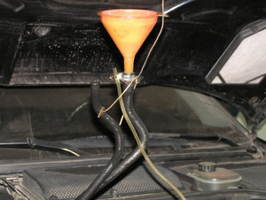

    Не претендую на абсолют, но я делал так. 1. Подача пережата до фильтра. 2. Шланг подачи от ТНВД снял с фильтра, поднял повыше и вставил в него кухонную воронку (Сделано в СССР, знак качества, цена 9 коп. :) ). 3. Снял шланг обратки, а на тонкий штуцер одел прозрачную трубку. Все три шланга подняты вверх.

    Далее: Заливаем топливо в воронку, одновременно вращая насос вручную (ремень снят). После появления топлива в обратке толстый шланг пережимаем, а тонкий "наводим" в воронку. Крутим вручную не спеша до полного исчезновения пены в обратке. Делаем паузу - опять крутим, пена будет появляться несколько раз. Когда пена не появляется даже после 5-минутной паузы доливаем в воронку до полной и откручиваем на четверть оборота все трубки. Крутим, наблюдая за пеной из трубок. После исчезновения пены из последней трубки - все затягиваем. Доливаем топливо в фильтр, доливаем в трубки шприцем под завязку и одеваем на фильтр. Убираем то, чем была пережата подача из бака (я забыл, снял потом), крутим стартером и на червёртой секунде радуемся.
