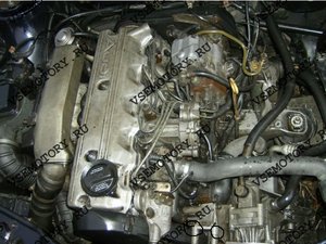

    смотри на ролик сверху ,пятно контакта поверхности ролика и ремня ровное по всей поверхности или же ролик не много на перекос,т.е. плоскость наружной обоймы ролика соприкасается с ремнём не всей поверхностью ,а одним краем ,другой край в воздухе???

    пытался это сделать пока был в гараже, сверху закрывает шкив гура и крепление самого натяжителя, так и не понял под каким углом заглянуть чтобы это увидеть
    но можно предположить что прилегает, так как до этого ремень не свистел и всё было хорошо, только шумели подшипники. при чём собиралось всё в два этапа, без замены ремня и ролика, свист появился, и через день их поменяли, звук пропал на несколько минут, после чего снова появился

    смотри слева со стороны аммо натяжителя ,будет видно ,если есть малейшая неровность свист будет ,лечится подкладыванием шайб между кронштейнами dvigatel_25_tdi_aat_ael_audi_100_a6_c4_96g_0.jpg
