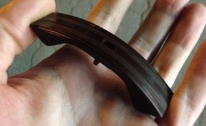

    Ребят, у кого есть башмачок гидронатяжителя цепи, нигде найти не могу, с китая и америки очень долго ждать, может у кого завалялся нерабочий натяжитель или просто башмачки валяются без надобности!???
    двигатель 2.4 alf, башмачки подходят почти от всех двигателей (почти от всех). номер который на внутренней стороне 10.100472

  15. laiv
    laiv Новичок
    21 дек 2013
    33
    Q5 2.0 2013
    Впрок, башмаки ГНЦ один в один Porsche 996.105.25300 Набор компонентов, на екзисте.

    a6c5 BDV 2.4
    я из тексталита сам выточил и заклеил на эпоксидку, 15 минут делов и сильная вонь
  17. Кирилл Орск
    Кирилл Орск Завсегдатай
    14 фев 2013
    765
    А6/С5 2.4 AGA 98г.
    Вот ты даешь))) не страшно? Колхозить ГРМ
  18. kerya
    kerya Участник форума
    30 мар 2015
    152
    a6c5 BDV 2.4
    поверь китайский матерь ял не лучше.
