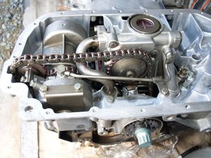

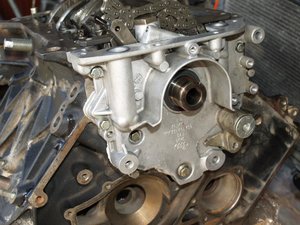

    На фото возле звездочки виден штифт, на который одевается натяжитель цепи.

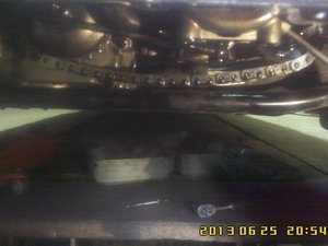

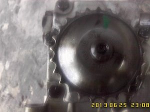

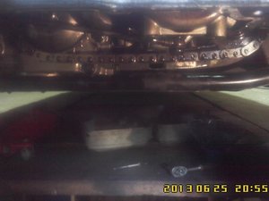

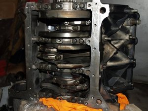

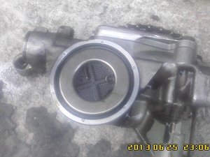

    подниму заглохшую тему ...хотелось бы знать принцип дифектовки механизма привода масляного насоса (Эльса поэтому поводу не гу-гу),в частности состояние (геометрия )звёздочек ,провисание цепи ....вскрыв поддон для "поимки" железяк сбежавших из ГБЦ обнаружил ,что при установке стопора КВ (3-й горшок ВМТ) отверстие в балансирном вале под его стопор не совпадает пока не нажмёшь на нижнюю ветвь цепи вверх(как бы укорачивая цепь),так и должно быть или отверстия КВ и балансирного должны совпадать??? ...вот фото натяжки цепи до установки стопора: IMG00087.jpg в этом положении натяжник цепи поднят до упора вверх(подчти упираясь корпусом"башмака"в звёздочку на КВ)
    после установки стопора балансирного (использовал электрод 5-ку):
    IMG00086.jpg цепь сильно провисает(вывод или цепь растянута или одета не правильно ,на зуб опшиплись????(но кто туда лазил тогда:shock:,прокладка жидкая стоит -красиво "уложена",была ,явно по заводскому )....зубья на звёздочках масляного насоса и КВ конической формы(износ:shock:????или так и должно быть???): IMG00092.jpg а балансирного и обводной ,явно выраженой -трапецивидной (на телефон фотка г получилась ,потом перефотаю вставлю)....а это заборник и те "беглецы" которых разыскивал : IMG00089.jpg иголки роликов рокеров,пружинки компенсаторов (на фото только часть видно ,в общей сложности в заборник набилось 10 иголок ,четыре пружинки , обломок головки ,один шарик ,пара тарелок от компенсаторов и прочая металическая мелочь ...вот это сасает,как пылесос:D,огорчает что вроде нашёл не всё,и хде искать:uhoh:)...если кто знает по дефектовке подилитись знаниями ,плиз:)

    меняй цепь гидронатяжитель и башмак . и будет тебе счастье! У меня такая же хрень была.

    а звёздочка на насосе -зубья такие и должны быть или износ???
  18. pau
    pau Живу я здесь
    2 фев 2006
    3.795
    А4 TDI
    Зубья-как зубья... Такие и должны быть.
    Выставить балансирный вал не забудь.

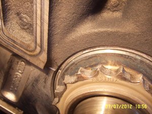

    вот обрати внимание на звезду на коленвалу. если она такая- то менять. она копейки стоит.
    а на насосе судя по твоей фотке вроде все ок.
