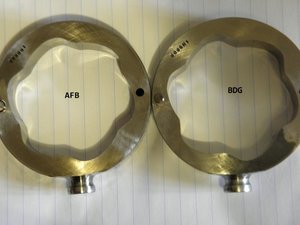

    Вот именно разница только двух-трех плунжерные.

    А как ты это определил?Чисто внешним осмотром?

    :nod::nod:,а вот насчет одинаковых кулачковых шайб ты не прав,они разные на АФБ и БДН,у них кривизна разная.

    Докажи:nod:

    Где здесь разная кривизна.

    Вот две шайбы,посмотри внимательно на профили и макс высоту подъема.
