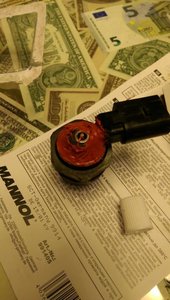

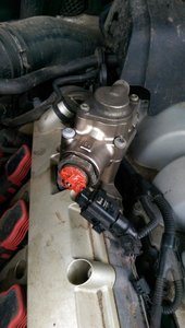

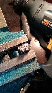

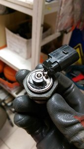

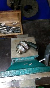

    И так у меня случилась новая проблема, новый насос который я менял сломался при транспортировке, точнее обломили разъем, я его заклеил и забыл на год, тут видимо в сервисе надавили как то и отвалился опять и работать уже не хотел. Я взял два насоса, старый и новый и хотел ехать в сервис к ребятам чинить. Но волей судьбы мне надо было отвезти форсунки дизельные от ГАЗ 3309 в ремонт ТНВД, поговорив там с мастером, он мне разобрал старый насос и поменял местами регуляторы давления. Устройство насоса оказалось проще чем я думал, помпа и регулятор. Внутри камеры помпы всё черное было и грязное. Ломается в нём регулятор давления, т.к. сменив его пошла ошибка по мотору старая. Как его чинить я не знаю разбирать не стал, позже думаю займусь. Пришлось восстанавливать старый разъем и менять регуляторы местами, ушло на это 30 минут, один косяк то что купил герметик красный, так то была возможность сделать слепок и залить пластиком, но ждать до начала недели было лень. Я думаю там колечко поменять не сильно поможет, течет он как я понял где то внутри регулятора и это на работу насоса не сказывается. Они у меня оба сырые были, но после замены одного насоса оба перестали бежать, надо сделать диагностику давления в рампе и посмотреть нормально ли давит.

    Вот то что сверху где разъем вообще не разбирается, пластик приклеен намертво. А так я вообще не понял как его разобрать можно. Цельный такой кусок железа)) то ли прессуется то ли еще как. Они у меня тоже так же сырели как у тебя. Доберусь до инструмента попробую разобрать)

    А на картинке вроде как то разбирается.
