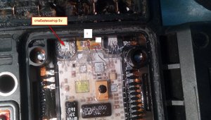

    Сергей, здравствуй. Покажи пожалуйста на картинке, где этот стабилизатор.

    Добрый вечер! По той же стороне, где резистор и транзистор срабатывания клапана, трехногий жук, интегральный стабилизатор на 5 вольт, на входе 12, на выходе 5, третья нога масса. Меняется на обычную КРЕНку. Питает, в числе прочего, датчик Холла (обороты ТНВД).
  13. serg_94
    serg_94 Завсегдатай
    9 фев 2011
    764
    Allroad 2.5 AKE 02
    Вот он.

  14. sl1220
    sl1220 Старожил
    15 сен 2011
    8.254
    A6/C5 2.5 AKE 01г.
    Во, большое спасибо.:thumbup:
    А я почему-то думал это на клапан опережения.
