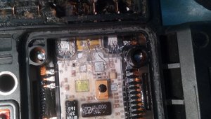

    Посмотрел свои старые фотки. Качества отстойное, но явно видно, что есть там некий элемент, что именно не знаю.
  2. Kotiara
    Kotiara Живу я здесь
    30 май 2013
    2.159
    Челябинская обл.
    A6/С5 2,5 AFB 97г.
    Слава, а в натуре посмотреть не можешь? Извени, вчера сил не было пообщаться. Вырубился в 11, с ночи был.
  3. sl1220
    sl1220 Старожил
    15 сен 2011
    8.254
    A6/C5 2.5 AKE 01г.
    Мозги заклеил мощно, вскрыть без вандальных приемов не получится. Да и врятли я пойму что это, с электроникой на начальном-любительском уровне.

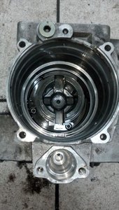

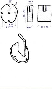

    #144 Kotiara, 29 ноя 2015
    не, вскрывать не надо. я думал у тебя " запасные " лежат.
    пока разбирал насос, срисовал приспасобу для фиксации вала для снятия шкива. соединить пластины можно шпилькой или болтом. после затягивания на месте с фиксацией шкива, лучше сварить пластины между собой.

    А6 2,5 AfB
    На куя кобыле рога???
    Ты чего шкив изнутра будешь выкручивать???
    У меня швеллер на 150, с отверстием под "посадочное шкива, и отверстие под винт,
  7. dire
    dire Живу я здесь
    20 мар 2013
    1.110
    ДНР
    А6 2,5 AfB
    Для какой цели????

    Вскрыл, посмотрел, вроде как емкость или сопротивление, схемы нет, найти при большом желании думаю не сможем.
  13. Kotiara
    30 май 2013
    2.159
    Челябинская обл.
    A6/С5 2,5 AFB 97г.
    Там должен вроде резистор на 1Ом стоять, так сказал мне Сергей. Уберу гель, попробую отмыть спиртом место. Там и поглядим. Но это будет к выходным. Я поэтому всех и пытаю у кого есть открытые мозги

    Сопротивление - чёрный корпус, конденсатор - белый ну или сжелтезна

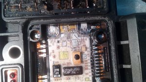

    Убрал гель. uploadfromtaptalk1449654635558.jpg Вообще не связанная ни с чем площадка или у меня что-то больше сгорело
  17. Мазаи
    Мазаи Старожил
    13 окт 2013
    5.462
    A8/D2 2,5 TDI AFB
    А чем теперь гель заменишь? Площадка у всех там пустая - посмотри фото в сети.

    Продублирую в теме. Резистор там бескорпусной (размер окого 1 см), выполнен методом напыления резистивного слоя на подложку. Та самая точка, вызывающая сомнения - это межслойный переход на проводящий слой к точке, к которой приварен проводник от транзистора. Точка это конструктивный элемент резистора, а не сам резистор. Сопротивление резистора какое намерять получилось?
  20. serg_94
    serg_94 Завсегдатай
    9 фев 2011
    764
    Allroad 2.5 AKE 02
    Замерять проще всего между выводом транзистора, работающего на удержание (идет на эту самую площадку, на которой выполнен резистор), и выводом второго транзистора, идущего на обмотку клапана. Теоретически точка-межслойный переход может прогореть, но случаев таких я не припомню.
