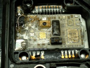

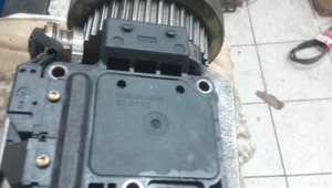

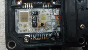

    И снова, здравствуйте. Прошло полтора года, как я поменял насос на контрактный. Ничего не предвещало беды. Отъездив пол дня без проблем, я поставил машину на стоянку. По утру она просто отказалась заводиться. Аккум заряжен полностью, ошибка только пресловутая j399. Вскрыл мозги, транзисторы целые. У меня вопрос, что находится на обведенном месте. В инете четких картинок нет.

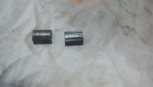

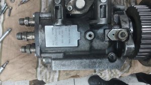

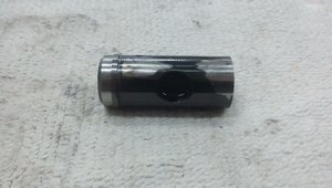

    Раз уж насос снят, решил разобрать его. Как не удивительно - корпус оказался 12 г.в, а мозги 5. Но при переборке похоже сэкономили по полной. Подшипник гудит, поршень поправляли шкуркой. Мембрана целая. Ролики поезженные.

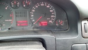

    Отметил недавно вот такую дату :) Но мы это уже обсуждали.

    Да ничего там и нету. (фото из сети)

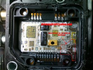

    Вот какртинка с инета, там явно какой-то элемент в этом месте просматривается. я понимаю, что схемотехника на разных контроллерах ( по двс ) может отличатся. у кого есть разобраные - посмотрите, что в этом месте. просто на пустом месте следа от выгорания не должно быть.

    Если разобрал насос то посмотри иглу дозатора, если её неправильно без оправки поставили то мозги могут выгореть, такой случай уже был у меня....причем при замене мозгов выгорели новые :(((((

    Дима, привет. Вопрос не в игле. Я же полтора года проездил. И транзистор на внешний вид целый. Пока перетряхну механику. А дальше быдем думать.

    Возможно к.з. в катушке дозатора, проверяется прибором её индуктивность по сравнению с живой. При козе индуктивность катушки существенно падает....

    На мозгах только вскрыл крышку для внешнего осмотра. Катушки не мерил. Игла ходит без заедвния , но это от руки.
