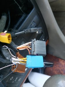

    День добрый!
    Ребят, полез я в магнитолу отключить и обнаружил такой колхоз.

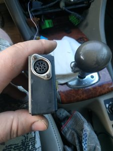

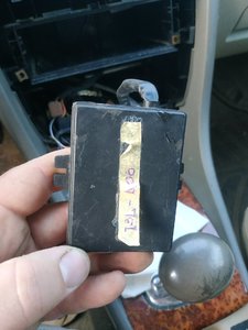

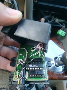

    Местные умельцы собрали устройство напоминающее блютус адаптер.
    Помогите опознать)
    К нему подключается кабель сд-чейнжера, но с разьемом от советской аудиоаппаратуры.
    Синяя вишка в магнитолу перепаяна кривыми руками, так что из нее выпадают контакты.
    По телефону блютус никакой не находится.
    И еще у магнитолы есть косяки: при выключении зажигания, без выемки ключа магнитола выключается и через несколько секунд включается.
    При работе магнитолы слабо слышно через колонки работу движка.
    Эти проблемы я бы тоже хотел решить.
    Машина A6C5 2002, магнитола Concert 4b00351186b
  2. boriska56
    boriska56 Участник форума
    14 ноя 2017
    421
    Ауди Q7 3.0 TDI (239л/с) 2010 года.
    У меня такая коробочка была, её мне подключили для чтения МП3
  3. SemenII
    SemenII Новичок
    28 июл 2011
    94
    AUDI A6 4B C5 01г.
    А она мп3 воспроизводит с чейнжера, но не с самой магнитолы? я так понял?
